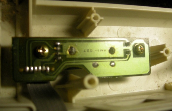

alegrass
Mensajes: 77
Registrado: Jue Ene 19, 2012 10:34 pm
Re: fijar el potenciometro en volumen 10
Mensaje por alegrass » Jue Mar 21, 2013 11:02 pm
esta es la foto que mejor pude realizar de la placa. a su izquierda volumen 0 a la derecha volumen 10
foto potenciometro

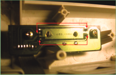

MarcosFigueroa
Mensajes: 390
Mensaje por MarcosFigueroa » Vie Mar 22, 2013 3:41 am
Parece ser un sistema Estereo,,Se observan 6 puntos,4 a la izquierda y 2 a la derecha.
Solo hay que "puentear", los terminales que no van conectados a tierra.
Imagen 2a.png (241.04 KiB) Visto 6896 veces
alegrass
Mensajes: 77
Mensaje por alegrass » Vie Mar 22, 2013 10:26 am
una ultima pregunta, para aprender... es necesario sacar el pote que tiene para hacer el puente, o es indistinto, que este soldado ? gracias mil... comentare luego del trabajo como salio, y si no exploto... jajaja es un chiste, gracias por estar uds... no me cansare de decir que respiro permanentemente un clima de solidaridad, y cooperatifvismoincreible, realmente esta muy bueno el nombre que tenemos en este sitio... es realmente un planeta tecnico... y aparte del que vivimos.
MarcosFigueroa
Mensajes: 390
Mensaje por MarcosFigueroa » Vie Mar 22, 2013 10:33 am
No es necesario retirar el POT,,,"Puentear y Listo"
Suerte
alegrass
Mensajes: 77
Mensaje por alegrass » Vie Mar 22, 2013 1:32 pm
LISTOOOOO!!! ya solucionado... genios totales!!!
