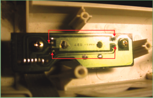

esta es la foto que mejor pude realizar de la placa. a su izquierda volumen 0 a la derecha volumen 10

Parece ser un sistema Estereo,,Se observan 6 puntos,4 a la izquierda y 2 a la derecha.
Solo hay que "puentear", los terminales que no van conectados a tierra.

por alegrass
una ultima pregunta, para aprender... es necesario sacar el pote que tiene para hacer el puente, o es indistinto, que este soldado ? gracias mil... comentare luego del trabajo como salio, y si no exploto... jajaja es un chiste, gracias por estar uds... no me cansare de decir que respiro permanentemente un clima de solidaridad, y cooperatifvismoincreible, realmente esta muy bueno el nombre que tenemos en este sitio... es realmente un planeta tecnico... y aparte del que vivimos.

No es necesario retirar el POT,,,"Puentear y Listo"

LISTOOOOO!!! ya solucionado... genios totales!!!
