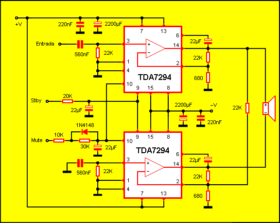

Si es uno basico fijate este amplificador para guitarras o bajos:
A lo mejor te sirve como ayuda si investigaste las conexiones de pines, podria ser un TDA7294.
Fuente de foto adjunta:
Taringa.net
.:Saludos:.
Diagrama de amplificador de 60w
Amplificador de 60W-bajo o guitarra.gif (11.13 KiB) Visto 11402 veces

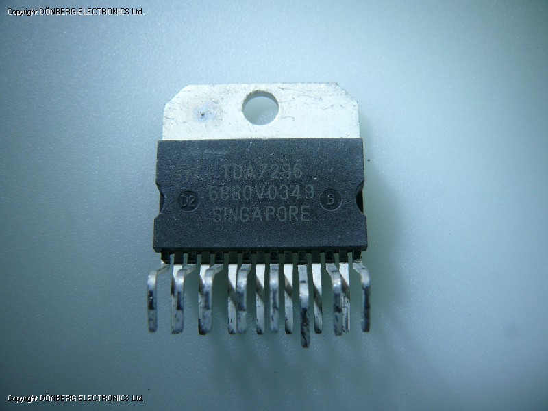

gracias colega por los datos.esutuve investigando y comparando.
el mas acertado es el TDA7296 es de 60w 15pines y coincide con los voltages que medi en la placa y tambien tiene 3 sin conexion que da justo tambien en los pines y las entradas tambien.
el stanby pin 1 a masa tambien coincide.los demas no lo podria saber dado que no me indica nada en la placa pero bueno lo mas importante coincide.sera cuestion de probar y ver como reacciona. :D

Va datasheet con parte del circuito para que compares

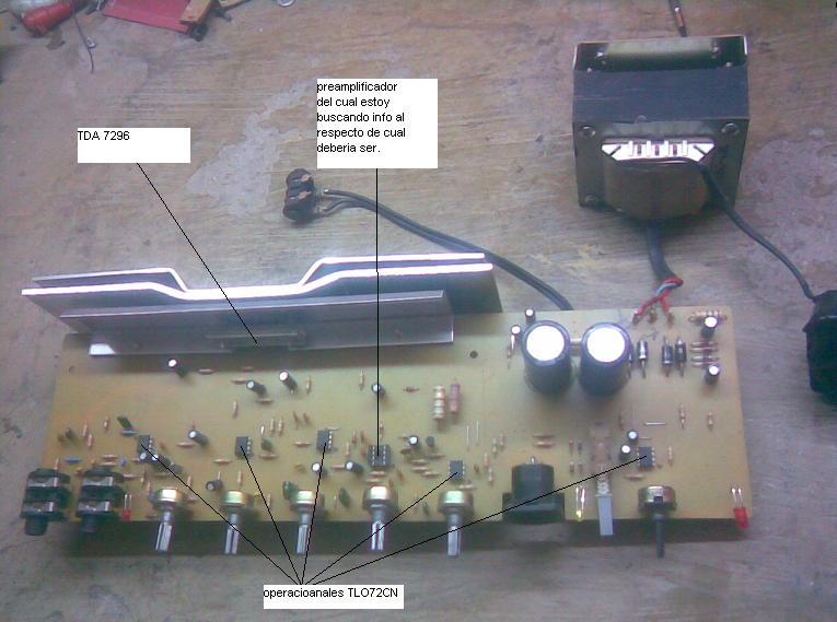

bueno amigos retomando la reparacion. el ic amplificador TDA7296 es el adecuado.ahora bien tengo dañado tambien el ic pre del mismo.es un operacional dip de 8 pines.que tambien esta lijado su numeracion.saque todos los datos de sus pines.
pin1-sin conexion
pin2-salida
pin3-masa
pin4 y 5-voltage negativo -15v
pin6-entrada
pin7-vcc 15v
pin8-sin conexion
¿algun colega tendra algun dato de que operacional podria ser que tenga las mismas conexiones?

bueno amigos retomando de nuevo con esta reparacion. gracias colega por tus datos al respecto.
aca les dejo una foto del mismo,eh probado con varios pre pero sin obtener resultados positivos.
si aluguien tiene el diagrama de este esquipo que me da el dato el colega muy agradecido.

Hola EZE mirá probá con el JCR 4558 o BA4558 este lo traen los equipos fender de baja gama, y muchas consolas de sonido, te paso el datasheet

Eze, me trajeron un equipo Ross RS60 con el mismo diseño que el tuyo, solo que mas completo trae el integrado de salida de audio limado , tres transistores tambien limados, pero a los operacionales se les olvidó, tiene dos TL072CN y un LM741CM
http://www.datasheetcatalog.org/datashe ... 989_DS.pdf
Por si te sirve, el disipador tiene la misma forma, solo que dos canales, un abrazo y espero que contestes a ver si es así!!!
