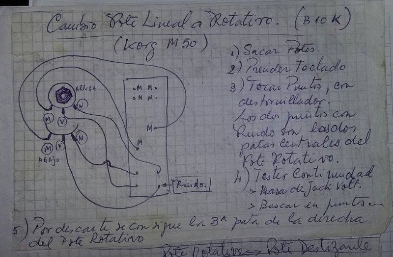

Hola Amigos de Planeta Tecnico...
Les Cuento mi problema, tengo un Korg M50 y se me echo a perder el potenciometro deslizante original de fabrica, lo remplace por un rotatorio estereo de 10K pero no corta el sonido si no que empieza el sonido muy fuerte y no disminuye, por favor si alguien de ustedes me puede ayudar con las conexiones del potenciometro rotatorio se los agradecería mucho, saludos. y muchas gracias....

hola que tal. yo lo he hecho con varios modelos de teclados. pero te paso un archivo adjunto con el trabajo que hice con un M50 y salio andando bien un abrazo, espero que te sirva.
nota:
N es neutro
V es vivo
M es masa.
