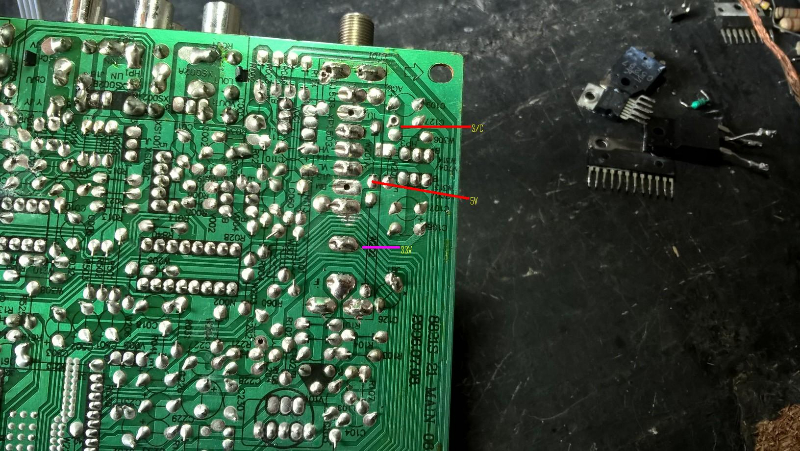

Hola, TV con chasis 8821S-MAIN-06 . Sinto ET5T5E-AF108 BXATB017F---K , micro T-P-18 8823CPNG5VA4 . Se probó con otros Sintos y con otras memorias y el resultado es el mismo. Todas las tensiones de alimentación son correctas 110V 24V 13V 12V 33V 5V 9V tensión de AGC y las funciones del TV también, salvo esta falla que me tiene en la duda sobre el micro o sinto. En autoprograma los canales en cuestión no enganchan ninguna señal y en búsqueda manual con sintonia fina tampoco , el sinto NO trabaja con VT. Hola , alguien puede corroborar si este sinto ET5T5E-AF108 BXATB017F---K es el original de este chasis 8821S-MAIN-06 .Tal vez este ahí mi equivocación . Probé colocando una memoria virgen pués los datos los graba el micro y la falla persiste. El circuito esta en el foro (8821S) no es el mismo en la parte del sinto , pero sirve . No cuento con oscisloscopio. Cualquier consejo es bienvenido . Gracias y saludos.
