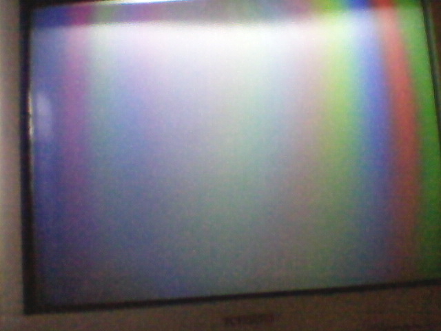

Ken Brown KB-2-2920ST sin video
con arcos entre flayback y disipador fuemte{maza caliente} luego de cambiar flayback,sigui haciendo lo mismo,porque habia perdido la maza desde el tubo a maza fria,le coloque una volante y se soluciono.pero conserva la falla no tengo video audio y quedo asi. pantalla azul con coloses de costado como si estubiese magnetizado pero sin lluvia.si me orientan se los agradecere mucho

mis perdones,audio tiene sintoniza pero no se ve,otra luz stanbay creo se tendria que apagar cuando enciende y siempre queda encendida

actualmente cambie ic-n301,el yugo y la placa de tubo.creo es tubo¿
el tv funcionaba a la mañana al encender ,encendio con esta inmgen y saltos de alta ya mencionados.¿esta falla puede ser ocacionada x rotura de tubo, la otra es la duda de la luz stanbay que siempre esta encendida aunque el tv arranque. muchas gracias
