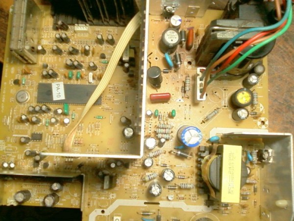

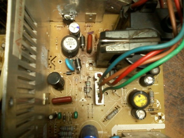

Saludos a todos,
Me llego este televisor de 29 pulgadas pantalla plana, con salida horizontal en corto, despues de hacer unas mediciones en la fuente y la encontrando trabajando bien le cambie la salida y al conectar el tv el capacitor electrolitico de 1uf/250v que se encuentra en la etapa horizontal con la caracteristica c437 exploto, bueno volvi a revisar atentamente la etapa, y me llamo la atencion la falta de 2 capacitores ceramicos de gran tamaño, uno de 1600v y el otro de 400v, que son C433 Y C438 en la etapa horizontal, le comente al dueño del tv el mismo me dijo que no lo abrio nadie, entonces me quedo la duda si este chasis es asi mismo o el dueno del tv esta equivocado, no consegui el diagrama de este chasis me estoy guiandopor el diagrama del chasis ETA-5 que es bien similar a este, abajo les pongo los componentes que lleva el tv y tambien el chasis
chasis JUG7.820.514-3
STRG8656
8895CSCNG...TFA9842AJ
LA78041
D1557
BSC27-T1089N
desde luego muchas gracias
