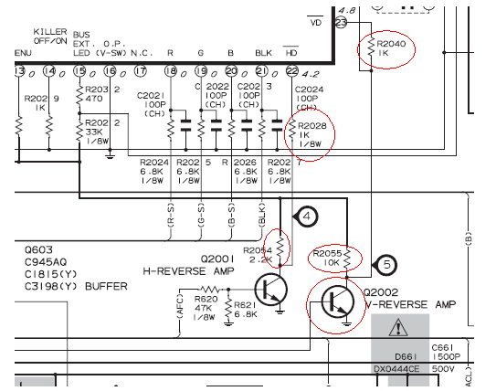

Colega deberas cambiar tambien el Q2002, recordemos que dichos transistores centran el OSD tanto horizontalmente como verticalmente.
En la imagen te marque con un circulo rojo lo que tenes que cambiar o verificar. Saludos.
Seccion sospechosa.
13LM100 - Seccion a verificar o reemplazar.PNG (35 KiB) Visto 2608 veces

Es vital que el Micro a su entrada reciba las señales de la etapa vertical y horizontal, también que este le envíe a la Jungla, las señales de Data y Clock. Igualmente que el Micro le envíe a la Jungla las señales R,G,B y Blank.
:arrow: Por lo general, los culpables resultan ser alguno de sus periféricos y en última instancia sospechar del Micro.

Hola amigo bienvenido a nuestro foro si tienes osciloscopio fijate si al pin 30 del micro le llega el pulso vertical, si no es así es posible que el TA8403K este averiado y te anule el OSD
