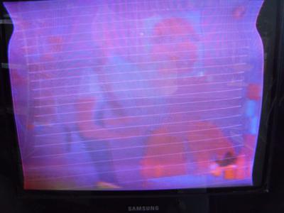

Amigos de este foro solicito su ayuda para sacar esta falla, es una samsung modelo CL-21Z58ML el problema que presenta es el siguiente prende pero se ve la imagen borrosa, rayas de retorno y se le forma una onda en la parte superior si alguien le a tocado este tipo de fallas y si no es mucho pedir su diagrama para verificar sus voltajes, y con sus consejos sacaremos adelante este problema gracias por su atención.
Por si no me explique aquí esta la imagen de como se ve. :ugeek:

Son varias fallas,en mi punto de vista probaria con una data eeprom para ese modelo..controla tension de video,tambien se podria entrar al modo servis para correguir los parametros

Ya verifique y la eeprom se encuentra dañada alguien la tendrá para este modelo gracias.

Una pregunta, has tomado la tensión de video? de las salidas de RGB? de la tensión de foco?

Si y todo esta ok según diagrama es la eeprom la que esta mal pero no la puedo encontrar en Internet :?:

Proba con una en blanco a ver que hace,de ltima corregis del modo servis

segun mi esperiensia es la eproom sino la consiges colocale una en blanco dentra al modo de servisio y ajustas los para metros que la tv nesesita

Bueno ya le quite la memoria, le puse una del modelo CL-21Z57ML y se escucha el audio, la imagen esta obscura no se ve nada voy a tratar de buscar la memoria original en las tiendas de componentes ojala tenga suerte y la consiga y les comento que pasa hasta pronto. :?:
