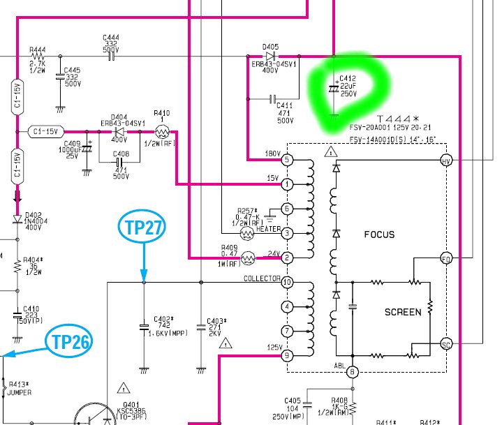

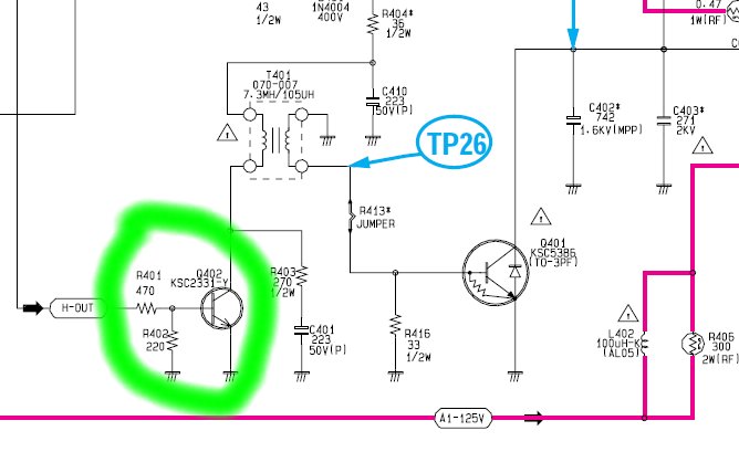

Hermano bendiciones para ti y toda tu familia, (manual K15A) según lo que dices ruido en el fly.back (cla,cla) C405 explotado el tv te está diciendo que el fly.back está dañado, retornó el HV por el pin del ABL y puede haber dañado también el jungla (pin ABL) OJO: (no veo la R401S) R401 según el manual es de 470 ohmios y va en la base del T.D.H si esta resistencia se quema el jungla también se daña junto con el transformador driver H, etc.
Respecto a la fuente te cuento que yo tuve una falla muy parecida en un tv SAMSUNG y era el integrado KA3SO765R el plástico de tamaño grande (lo hay pequeño también/RT) dañado porque el pin4 deja de funcionar y la regulación a través del opto no obedece y el voltaje se acelera (más de 150v) En cuanto al C413 no lo veo en el manual veo es al C412 (22UF/250V) si C412 explota significa que el fly.back generó excesivo voltaje por dos razones principales, 1=fuente acelerada (voltaje elevado) 2=el fly.back dañado- está Generando voltajes fuera de niveles específicos,” esto es directamente proporcional/ fuente acelerada fly.back acelerado” te recomiendo cambiar todos los filtros de la fuente, los de 160 y 250 voltios.

Gracias migo ramon espero que tu familia tambien se encuentre bien muy buena explicacion mesera de gran ayuda el c413 el terminal negativo se comunica al katodo del d407 y el positivo se comunica con el conector donde van las conexiones del yugo el chasis me indica el pin h2 la resistencia rr401s o no se si ses por que no se ve bien por lo que se quemo y va conectada a un terminal del condensador c405 que ba al terminal del flay back ABL solo espero que no este malo el flay back ya que aqui no se consiguen casi y si se consiguen son carisimos nuevamente gracias saludos

muchas gracias a ti hermano por tu amabilidad, pero no me gusta aguar fiestas, según te comente cuando en un fly.back se devuelve el HV al circuito ABL es grave, esta falla es común en los fly.backs SAMSUNG sobre todo en televisores de nueva generación (modelos) especialmente los FLYBACKs* FSV14A001 y el que lleva el tv modelo CT5038Z, con respecto al C413 este centra la imagen en la pantalla, si exploto el HV fue elevadisimo (PELIGROSO CASO)brayanomar escribió:Gracias migo ramon espero que tu familia tambien se encuentre bien muy buena explicacion mesera de gran ayuda el c413 el terminal negativo se comunica al katodo del d407 y el positivo se comunica con el conector donde van las conexiones del yugo el chasis me indica el pin h2 la resistencia rr401s o no se si ses por que no se ve bien por lo que se quemo y va conectada a un terminal del condensador c405 que ba al terminal del flay back ABL solo espero que no este malo el flay back ya que aqui no se consiguen casi y si se consiguen son carisimos nuevamente gracias saludos
