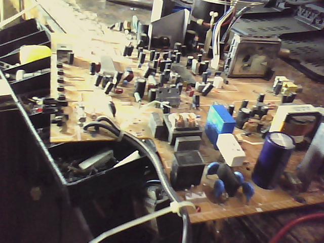

Buenas noche colegas, me llego un tv JVC modelo: C-N2181 el cual el cual trata de arrancar pero solo se oye el rele del desmagnetizador que se activa y se desactiva en la bombilla no marca corto.
utiliza un regulador: STR F6514 y jungla:TA1242N ; si alguno a reparado esta falla o alguna sugerencia se lo agradeseria.... :?

Amigo ese diagrama no se consigue, tienes que medir las tensiones del la fuente a ver si estan, controlar el transistor horizontal, el integrado vertical, todo esto puede hacer que el equipo no encienda y se proteja

gracias colega , le cambie el HOT que es un ECG 2331 y trata de arrancar pero en unos segundo se cae la alimentacion de 112v a 95 v a pagandose el led de estanbay y por el pulsador ya no se activa.
segun el plano debe de haber B+135 volt.
estan los 5 volts aun cuando se cae la tension del B+; e cambiado el regulador STRF6514 , filtros de la fuente y el jungla TA1242N, el vertical LA7830 y nada sigue igual.
si alguien tiene una sugerebcia se lo agradesco hay les bajo el diagrama es del JVC AV2820, AVN2982 pero es muy similar al modelo C-N2181 por si no lo tienen .
