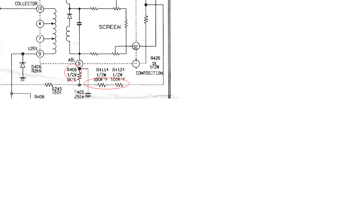

Creo que es el chasis K1
Envio imagen
abl samsung.GIF (19.18 KiB) Visto 14181 veces

En cuanto a las r 411 y 412 estàn en serie, puede tener una sola de 220k

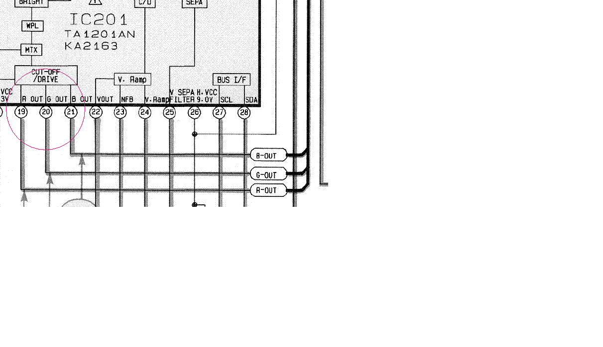

Tengo una curiosidad en este Tema
Indica el voltage que hay en los pines del jungla RGB?
Creo que el voltage de grilla 2 es bajo debes subir el screen
Ahora quiero comentar primero hay que saber como funciona esto
A cuanto mas voltage negativo introducido en los càtodos mas blanco reproduce la imagen el trc ok.
Por esto bien te indicò el colega poner a masa cada colector para probar el tubo 15 k ò 10k depende del tubo.

En verdad lo que nos importa es el jungla KA2163 y la tageta de video tiene integrado o transistores? TDA6103Q
Re: Samsumg CT5038V Diagrama Layout
Publicado: Vie May 25, 2012 2:21 pm
por torrescastro
Ok la imagen que eviè es el TA1201 y el reemplazo el KA2163
Intenta entrar a esta pàgina.
http://es.scribd.com/doc/61870764/Samsu ... anual-k15a
Este es la foto que enviastes al comienzo del topic y el circuito lo puedes bajar de ahì.
