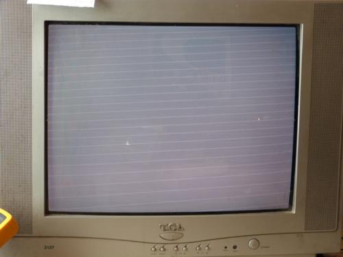

Este tv. ingresó con problemas de video -pantalla oscura- el audio es nítido, desde el panel frontal se puede cambiar de canales perfectamente, subir y bajar el volumen, pasarlo a av, pero no tiene tampoco osd, tampoco hay imagen por video, al subir un poco el screen sale pantalla blanca con lineas de retrazo y en el medio una franja gris blanca de mas ó menos dos centímetros (horizontal) he reemplazado el flyback , todos los capacitores cercanos al fly , verificados los componentes etc. y no doy con la falla , quisiera saber si alguien puede darme una ayudita con la reparación. cordiales saludos.

hola fernando , gracias , en verdad es el primer post por este foro, la verdad es que es rara esta falla la pantalla está completa de color gris y tiene rayas horizontales, que siempre se dice de retrazo, el audio es claro como te comentaba, y se pueden hacer todas las funciones, pero sin verlas por que no tiene osd. las medidas efectuadas en el flyback son estas dónde dice 200v tengo110, en +b hay tambien 110v, en abl hay 210 v , y donde está marcado 14 volt , hay 220 v, reemplazé el horizontal de video, el vertical y el micro tcl-a21v01-to sin resultados, espero que alguien haya reparado una falla similar para que la comente por aquí, o me guie ya que mis conocimientos son mas bien escasos. un saludo

Entiendo que las rayas horizontales de las que hablas son finas y estan en toda la pantalla, y estas se dan por exceso de brillo o por que el G2 no esta trabajando correctamente. Debes revisar todo lo relacionado con el ABL, las resistencias de la tarjetita de video que esta conectada al cañon de la pantalla, el socket o ( base ) y todo el recorrido de salidas de video desde el microjungla hasta el ingreso a la pantalla.

Hola colega, seria bueno que le tomaras una foto al tv encendido y lo subiera al foro para apreciar mejor la falla para hacer mejor la sugerencia de busqueda de la falla.

digivisión en cualquier momento subo una imagen para que puedas ver el efecto, antologia, la memoria la saqué del chasis y no pasó nada, la reemplacé por una en blanco y lo mismo.....

subo imagen

estas seguro de que le estan llegando el voltaje de 160+V a los RGB.
esta llegando los voltajes de polarizacion de 1.6 2.4+V a los RGB
no esta faltando algun voltaje auxiliar para el video
seguro que el vertical esta deflexionando hacia el yugo.

por increible que parezca el problema que tenia el tv. era que alguien , el dueño u otro reparador había invertido los conectores que van al trc. y los hab{ia colocado en la entrada de audio, los conectores f{isicamente son iguales , los cambi{e y el tv. funciona casi normalmente con un poco de lluvia , pero eso parece ser el sintonizador que creo no es el original. muchas gracias a todos los que colaboraron en este mi primer post. un saludo :A
