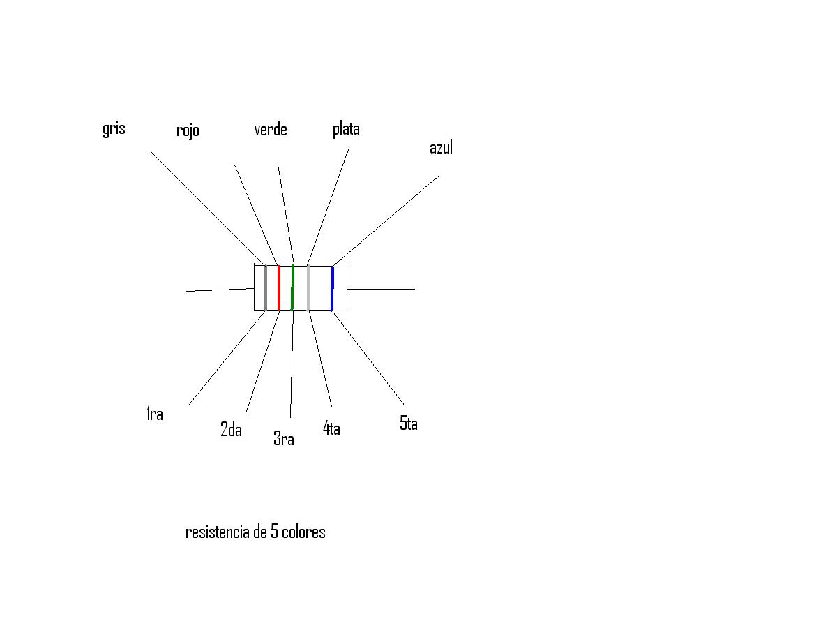

este tv llego a mi taller que no enciende encontre el hot TT2140 y el regulador C4460 en corto , al montar de nuevo los componentes, se quema el regulador nuevamente , aislo la fuente y encuentro que en (C507) de 220uf 200V hay 148V este voltaje esta ok , tambien encontre una resistencia (R589) la cual acopla el GND del C507 con el GND del flyback , supuestamente deberia de ser de 8.25 ohm , pues el codigo de colores es el siguiente
1ra banda = gris
2da banda = rojo
3ra banda = verde
4ta banda = plata
5ta banda = azul
disculpen mi ignoranciapero acudo a sus experiencias para que me digan si estoy en lo correcto pues mido esta resistencia y no me mide nada como si estuviera abierta, y no se si sera la causante de que se queme el regulador C4460 , espero sus respuestas

Pepino, la resistencia esa de es 8,25 Ohm, efectivamente esta abierta.
Fuente del calculo http://www.forosdeelectronica.com/tools ... bandas.htm
