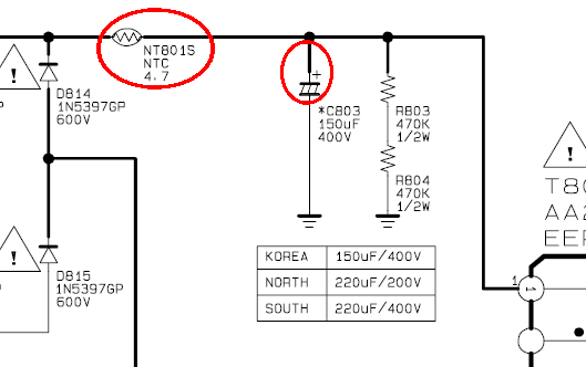

El C813 de 150uf/400v, es el que refuerza el voltaje en pin 1 de ic801, revísalo o cámbialo.
También revisa la resistencia NTC de 4.7, mira la imagen.
El regulador es muy crítico, debes poner uno exacto, con el mismo nombre.

gracias amigo por tu interes,pero esa resistencia ya la revise y es esta en buenas condiciones en el filtro que tu mencionas ahi si tengo los 160v estables pero siguiendo la pista de ese filtro al llegar al pin 1 de ic es donde fluctua, si desconeto el pin1 y mido en pin de fuente que conecta con el pin 1 del ic801s se mide correctamente los 160v, no fluctua
