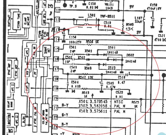

Hola amigos: necesito una ayudita con esta porquería jeje.
El tema es como que se cambia de norma, en algunos momentos por ejemplo al encender o al cambiar rápido de canal, (no siempre, a veces), se cambian los colores, por ejemplo el rojo se pone naranja claro y se alteran todos los colores, todo toma una tonalidad clara predominando un naranja rosado. Al tocar con el dedo el cristal X02 de 3.585056 se normaliza y queda así. Si cambio de canal (no siempre, a veces), vuelve la falla.
También si toco el pin 21 del LA7680 hace el mismo efecto.
Cambié el jungla LA7680 (usado de otra placa que tengo, no creo que tenga el mismo problema, voy a probar otro por las dudas) y todos los cristales y el capacitor C502 de 16 pF que va del pin 21 al cristal X02. Los didos D501-502-503 y algunos electrolíticos relacionados.

Hola colegas:
Les comento como va el tema:
• Por entradas A/V con un DVD en NTSC funciona bien.
• Con una señal PAL N (ingresando con una VCR) hace la falla.
• En consecuencia el sintonizador descartado.
• En un canal que transmite en NTSC funciona bien.
• Lo único que logré es que levantando la R502 de 1k2 que va al pin 17 APC la falla casi desaparece, lo sigue haciendo, pero con menor frecuencia , sea al cambiar de canal sobretodo rápido, con la r conectada hace la falla enseguida, sin la r conectada, la falla la hace pero después de cambiar muchos canales .
• Cambie c504, c518, c505 y saqué el regulador y alimenté los 9 v con fuente externa sin resultados.
No se si viene por ahí el problema pero no doy pie con bola. :(

hola amigo, te comento que antes de cambiar el jungla 7680 deberías cambiar el cristal de la norma en la que te hace la falla, y también sus periféricos como los diodos que son aveces 1n4148 para la conmutación de norma, ya que no sería raro que tengan pérdidas. tené en cuenta que el tele cambia de norma mandando a masa un extremo del cristal a través de dichos diodos. los capacitores tambien inciden. obviamente que tu problema es en la norma PAL porque en ntsc no pasa nada. tené en cuenta también lo que concierne a la linea de regrazo pal, la bobina y el ajuste potenciometro que lo acompaña. en este integraado la señal que va a dicha linea de retrazo sale de la pata 14, pasa por un retrazo pal de 64uS donde trabajan un tandem y una bobina regulable y vuelve a ingresar por patas 18 y 20 realizando la promediación de error pal, y puede causarte la falla que comentas.
también, luego de cambiar el cristal pal es recomendable que sin mucha temperatura le sueldes un cable entre masa y su carcaza.
bueno, espero te ayude un poco la información, suerte y comentá

Hola colegas: retomé este Tv, después de cambiar todos los electrolíticos que encontré, (sin resultado), probé nuevamente dos trimer en el lugar de C502, y mejoró un poco, cambiando de canal a velocidad normal casi nunca hace la falla, muy pocas veces y en algunos canales, si cambio rápido hace la falla un poco más, pero está aceptable, lo voy a entregar así porque ya me saturó.
El costo de mano de obra de esta reparación serían unos $ 3.500 jaja.
Muchas gracias. Un gran abrazo.
