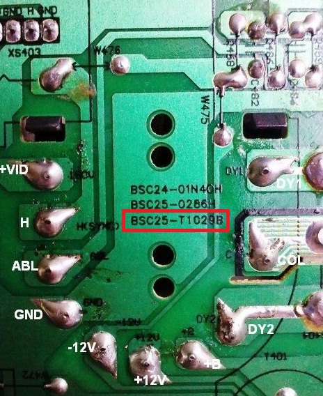

colegas luego de luchar con la red por fin publico el tema el fly back tienes todos los pines unidos(corto) flyback BSC-T1013D,mas tiene serigrafia por la parte de abajo este mismo numero ,por la parte sup Tiene marcado BSC25-t1029b ,por lo tanto deben ser iguales solicito la data de ambos flybacs el tv en cuestion es de proc china:Celectric mod:CL41875 sus ic8370-1542(etiquetado) om8370ps/n3/A,,78040 vertical,como regulador 5Q0765RT ,4052 audio TDA2130,chassis HY1156-5 si alguien tiene inf,. sobre estos dos fly agradezco su aporte. :arrow:

SI TRABAJAN IGUALES NO TE PASO LAS FOTOS DE LOS DIAGRAMAS PORQUE EN ESTA PAGINA NO SE COMO , SI ME EXPLICAS COMO PASAR IMAGENES AQUI TE LO AGRADESCO SOY NUEVO

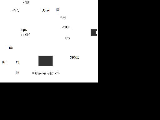

mira este imagen y verifica con tu chasis

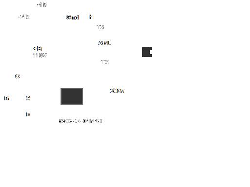

aver mira si te sirven las imagenes son de la pagina me pides por privado si se puedes melo dices http://www.proyectoelectronico.com/tele ... 01n40.html
Flyback BSC25-N0102.JPG (7.94 KiB) Visto 5548 veces
Flyback BSC24-01N40.JPG (7.23 KiB) Visto 5548 veces
