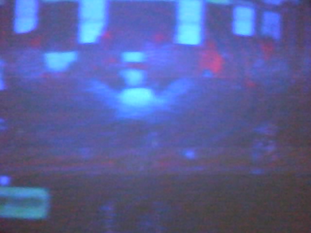

Hola a todos, me llego este tv al taller que presenta la imagen oscura, si le levanto el brillo se aclara pero con muy mala definicion, al subir el contraste queda la pantalla oscura, el OSD se ve bien pero la imagen no, he medido las tensiones en RGB del tubo y tengo 174V aprox en cada uno, la tension de +b esta en 132V (aparentemente esta bien ya que eslo que indica el impreso en la placa), le dispare los cañones a masa a travez de una lampara de 60W (no se si sera lo correcto) y aparecen los tres colores, que puede ser, alguien me puede guiar?
Les agradezco de antemano sus ayudas.
Les adjunto unas imagenes aunque no son de lo mejor ya que mi celular es medio choto para sacar fotos.

Es conveniente hacer la prueba de emisión de los cañones del TRC por medio de una R de 10 ó 12 Kohm a chasis,para evitar una violenta conducción de los cátodos y producirles daños.
Con respecto a la falla, si, realmente no se distingue bien. Puede ser que falte la señal de luminancia y sólo llegue croma a los cañones. Tendría que quitar todo el color y si desaparece lo que es imagen mal definida, es porque falta luminancia.
Con el cuadro de pruebas de barras, fijate si están los tres colores primarios, parece faltar el verde. Pero no es muy clara la imagen.

Mensaje por Electronica panda » Lun Mar 29, 2010 7:36 pm
Gracias Augusto por tu comentario, le baje el color al minimo con el brillo y el contraste a la mitad y me quedo la pantalla totalmente oscura, luego le aumente el brillo pero segui con la pantalla sin imagen aunque ahora en vez de negra me quedo de color gris por el aumento del brillo.
Re: Daewoo DTH-201C se ve oscuro
Mensaje por Augusto » Lun Mar 29, 2010 8:36 pm
Electronica panda escribió:Gracias Augusto por tu comentario, le baje el color al minimo con el brillo y el contraste a la mitad y me quedo la pantalla totalmente oscura
Justamente es la indicación de falta de la señal de luminancia, la señal "Y".
