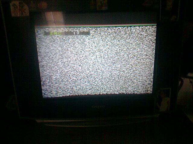

Publico dos fotos para clarificar el tema
- Foto1654.jpg (71.17 KiB) Visto 9108 veces
- estas fotos representan la falla
- Foto1655.jpg (55.38 KiB) Visto 9108 veces

estimado colega:
le pido me disculpe por mi confución en el comienzo de éste tema,ya que relacioné el efecto cojín con el vertical,ahora que veo las fotos tengo un panorama mas claro.
como dije en anteriores comentarios,tuve que reparar equipos que tenían ése defecto(efecto cojín en vertical)debido a que el yugo no era el original,y le repito que para pantallas chicas,los ic la78040,041 y 045,funcionan de igual manera.
creo que la solución a su problema sería comprar una memoria nueva cargada con los datos para éste modelo.
le recomiendo no modificar los datos de la eepron original hasta estar seguro que ésta va a funcionar correctamente.
