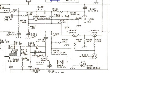

Re: Crown Mustang CT2801R falta ancho
Hola,revisa esta etapa
- etapa horizontal 1.jpg (41.71 KiB) Visto 3754 veces
gracias por la imagen pero no la puedo ver bien, esta muy chica y menos en un monitor de 15".
Bien,lo tube que achicar porque no entraba en tamaño a la pagina.
Empeza revisando y o cambiando los capacitores C419,C418,C421,C422,C410,C411
Gente.
sigo con el tv del asunto.
he cambiado los capacitores electroliticos que me indico Grana y nada.
he revisado fuera del circuito diodos, resistores y nada.
cambien el transistor A564 que tenia y nada.
si me pueden indicar cual es el capacitor que juega con el ancho, se los agradeceria, porque no me puedo dar cuenta cual es.
cualquier otro comentario es bien recibido.
