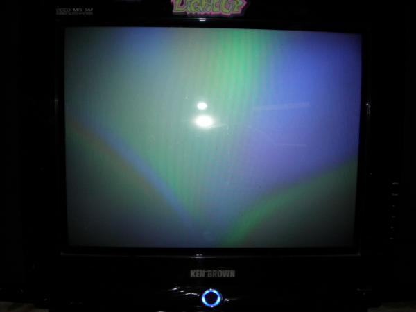

PORYBEBE
Mensajes: 5
Registrado: Sab Abr 13, 2013 12:11 am
Re: Kenbrown KB 2 21 slim b Pantalla borrosa
Mensaje por PORYBEBE » Jue May 02, 2013 11:14 am
hola no les conteste porque estuve medio enfermo esta es la falla espero me puedan dar una ayuda gracias
alejandrorubio
Mensajes: 16
Registrado: Lun Oct 03, 2011 4:39 am
Mensaje por alejandrorubio » Lun May 13, 2013 3:00 am
¿ no será un problema del integrado de croma?
