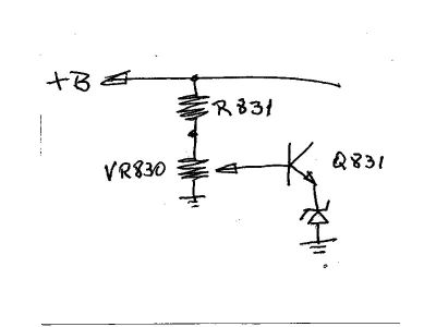

De acuerdo a lo que expones, me gustaría saber cómo se cierra entonces en esa placa el circuito serie de resistores que toman la muestra para polarizar la base del transistor Q831 y comparar con el valor del emisor que lo fija el zener D840.IME escribió: el divisor de tensión formado por R831, VR830 y R835. En el chasis no existe R835, ni siquiera los orificios para instalarlo. Con el VR830 trato de ajustar la tension a los 106v que indica el diagrama pero al bajar a menos de 117v el tv se viene abajo.
Por ese lado trataremos de encontrar la solución.

Me gustaría que hicieras un dibujo, basándote en el diagrama, copiando como es esa sección y los valores de los componentes en tu placa. Valores de las R, preset y diodo zener.
Re: Telefunken TKP2147STX +B horizontal Alto?
Disculpame augusto que no te pueda enviar porque no se como dibujar en la pc. Pero es extamente como el circuito que vos me enviaste, pero sin la resistencia R835 de 3K9. Los valores son: De R831 = 56K y VR830 = 10K. Los zener: D840 de 6v2 y D838 de 15v. El opto tambien lo cambie, a no ser que haya venido fallado.
gracias nuevamente.
gracias nuevamente.
La idea es que lo dibujaras en un papel y lo escanearas. Me desconcierta que si hay solo dos elementos R, ¿en qué punto va conectada la base de Q831? Si está conectada al punto medio del preset en un punto de su recorrido la base quedaría a chasis y se bloquearía el Tr. Si fuera al revés, el punto medio del lado del positivo ,el transistor se saturaría o destruiría tal vez.
Mas rustico imposible
- polariz..jpg (8.67 KiB) Visto 6268 veces

Es que no tengo escaner. Pero el dibujo que hiciste no esta bien, el del preset.
En realidad yo creeria que esta en serie: R831 con VR830 y la base del transistor. Con el preset se hace mas o menos positivo a la base del transitor. Voya probar armando el circuito del chasis de acuerdo al diagrama y veo que pasa.
