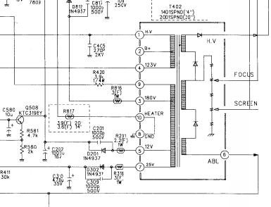

Cambio de flyback FSA28041 por DCF2077Z en chasis CM-537
philco
Mensajes: 140
Registrado: Jue Dic 10, 2009 7:27 am
Mensaje por philco » Lun Jul 08, 2013 7:46 pm

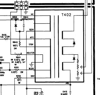

es de un chasis CM-537 con la unica diferencia es que la tension de 12V a remplazar tengo 16,5 V en el dcf, por lo demas son las mismas tensiones ABL y AFC.
Otra diferencia es la posicion de las patas.
Me es inposible conseguir otro en pocos dias tarda como 15 dias en traerlo.
gracias
Re: Cambio de flyback FSA28041 por DCF2077Z en chasis CM-537
Mensaje por Augusto » Lun Jul 08, 2013 9:00 pm
Lo de 16,5V. no sería problemas, se soluciona con un 7812.
Habría que ver si las tensiones de foco ,screen y alta, se adaptan al TRC.
Es cuestión de probar, siendo ambos para las mismas pulgadas, no creo que haya mucha diferencia.

ambos tv son de 20 pulgadas y dcf2277z es de un chasis CM-530 tv (philco 20b19rc) y por lo de los 12 le pongo un 7812 y listo.
mi duda era con AFC y el ABL si variara mucho entre los dos
