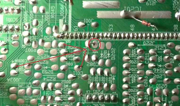

Son diodos zener de 10 volt,probablemente estén conectados en cada uno de los pines de salida R G B como protección.
Lo que debes tener en cuenta es, qué UOC colocaste, si no tiene la máscara exacta al que tenía de fabrica, no va a funcionar.

Veo mal o tienes una soldadura fría aquí:
