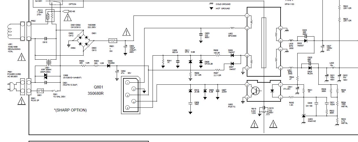

Mensaje por David » Jue Feb 27, 2014 5:12 pm
Te paso la fuente sola:
(click en la imagen para ampliar)
Revisa: D810, C808, D809, C807 y el opto PC817

revise cada uno de los componentes de la fuente incluso los cambie,pero sigue igual con 151v coloque la lampara del trs horiz colector y masa y la luz parpadea,y no tengo voltaje de los 9 v me quema el 7809a alta tension hay,que podria ver mas,podra ser el flay bat malo
