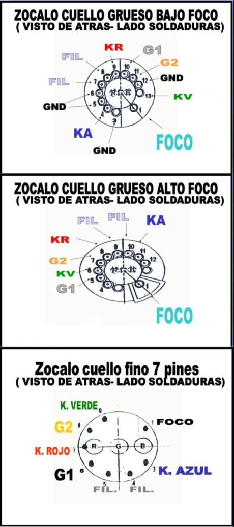

Buenas tardes FORO:De un chasis H907F (RCA 2190) para adaptar un TRC de cuello fino (A51JSW91X02) y remplazar al original
(A511MAE88x13) cuales serian los datos a tener en cuenta ; no encuentro datasheet de TRC a los efectos de conocer sus detalles, hay que tener en cuenta deflexion, valores de tensiones,ect...los yugos son compatibles? teniendo en cuenta el soporte de los mismos,pregunto los valores de las bobinas de deflexion...gracias

Revisa el siguiente adjunto:
(click en la imagen para ampliar)
FINO Y GRUESO.jpg (66.35 KiB) Visto 3726 veces

Buenos dias gracias por la informacion;muy oportuna;de todas maneras porque la falta de datasheet en los TRC ? atte.roke

Buenas tardes; gracias David por la informacion proporcionada. solucionado...
