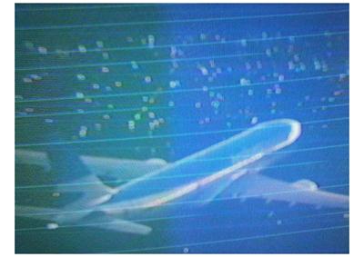

Este T.V. tiene líneas de retrasado y la imagen si le subo el screen hace desgarros y también no se si se alcanza ver en la foto hace una franja vertical.
Cualquier dato será bienvenido.

buenas noches colega , controle los capa,electrolítico que esta alrededor del fblack y el que esta en el zócalo del tubo, también las resistores, de 0.47 y de 1 ohm en la misma zona, suerte y comente.-

Gracias por su repuesta, pero si no se me escapo alguno ya verifique los electrolíticos y resistencia de bajo valor.
