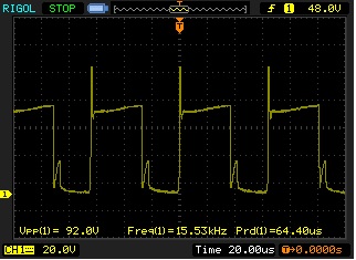

Hola a todos.
Les tengo que pedir una ayuda con este tv , al que le adapté el fly-back BSC24-3975.
La imagen, ancho y altura son correctas, pero la temperatura del transistor de salida horizontal me parece excesiva.
Ahora les muestro unas imágenes y les pido una opinión sobre las mismas.
Colector Q402.jpg (34.9 KiB) Visto 6389 veces

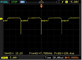

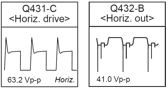

Agrego unas imágenes más para comparar con las anteriores.
También es muy importante mencionar que el transistor que está instalado, es un viejo BU508D. Extraído de un chasis grundig.
Oscilogramas LB5A.jpg (55.09 KiB) Visto 6386 veces

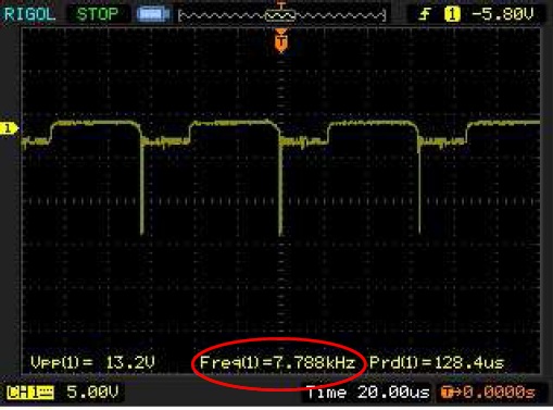

Otra curiosidad es la frecuencia, veo en el osciloscopio que toma dos valores distintos (15.6khz y 7.788Khz).
Base Q401.jpg (58.84 KiB) Visto 6383 veces

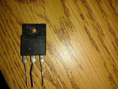

Hasta probé con un TT2076. Pero este no se si es de buena calidad.

Mensaje por minimetropol » Vie May 30, 2014 5:26 pm
Este:

Entonces Augusto te pregunto, ¿son correctas las formas de onda?

Mensaje por Augusto » Vie May 30, 2014 9:34 pm
minimetropol escribió:Solucionado con un 2SC5404.
Según hoja de datos, ese transistor no trae diodo damper incorporado.Como corresponde según diagrama.
Con respecto a la forma de onda, tengo osciloscopio analógico y la imagen que tengo presente en ese punto es la de la figura.
