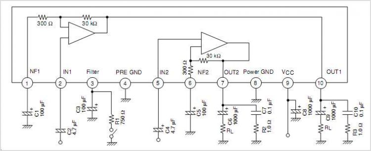

Buenas tardes, dicho televisor no tiene sonido por señal RF ni AV, cuenta con el integrado LA4278, el cual no amplifica ante cualquier rose en su entrada de señal de audio lo cual me hace dudar su funcionamiento correcto. Cuenta con el integrado LV1116N, LA 76931H7N58T8E y estaré en busca de un nuevo amplificador o sino podría ser la eeprom tambien 24C08w. Cualquier sugerencia será bien recibida

OK, gracias y estuve verificando el actuar del LA 4278 y lo desmonte y conecte la entrada de la señal de audio al aun amplificador que tengo y obtuve audio de la señal RF, con esto deduzco que el problema seria el LA 4278.

No te olvides antes de cambiar el ic ,de controlar si le llega alimentacion,de tenerla sustituye el ic y no te olvides comentar como te fue.gracias!!!

Buenos días, ayer adquirí el LA 4278, con la esperanza de dar solución al problema de audio, pero no fue así y entonces estoy enfocado a comprobar si el funcionamiento del LV1116N es el correcto y que como lo había comentado que por entrada AV y un DVD como prueba no sigo obteniendo sonido en los parlantes. Ahora bien con respecto a si mi LA 4278, recibe alimentación es correcto porque oscila por los 33,1 a 30 Voltios, y el integrado no emana calor yo lo interpreto por el lado de que no esta trabando. Una pregunta la señal de audio de la pata 6 del LA76931H7, es la que ingresa al LV1116n y de hay pasa al LA 4278 una vez pasado por el HCF4252BE. Cualquier sugerencia será de gran ayuda estaré revisando todo el día comentaré cualquier avance.
