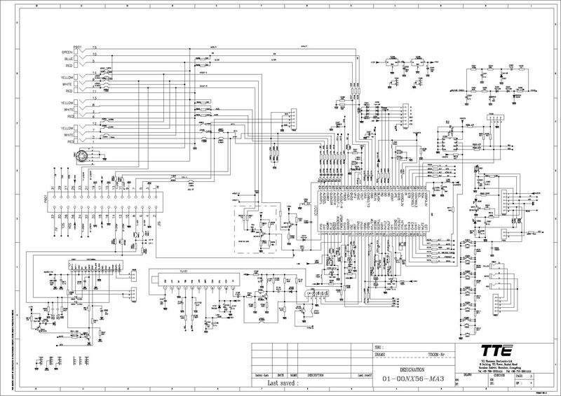

aldo tonato
Mensajes: 470
Ubicación: Carlos Paz
Re: BGH BT2909SM sin audio.
Mensaje por aldo tonato » Mar Jul 08, 2014 1:36 pm
Subo diagrama, por favor, para ayudar mejor al colega, identifica la bobina a la que refieres.

tecdaq
Mensajes: 94
Registrado: Mié Feb 29, 2012 1:47 am
Mensaje por tecdaq » Jue Jul 10, 2014 7:06 pm
Primero que pruebe cambiando la memoria EEPROM, el diagrama se ve borroso, generalmente se encuentra cerca del sintonizador o del microcontrolador o jungla.
