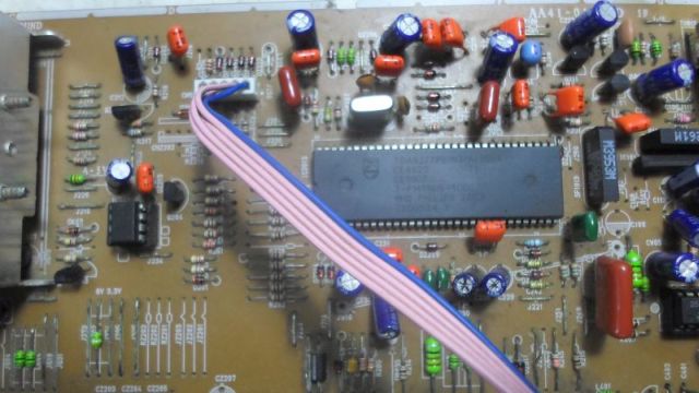

Al dar la orden power el televisor intenta encender se escucha por un instante la alta tension y despues ya no los voltajes de la fuente quedan presentes y estables , probe la fuente aislando todo ok, pero el voltaje de clock esta en 5v voltios en standby y luego se baja a 2.2v .estara mal el microjungla , si alguien le toco una falla parecida agradeceria su respuesta saludos

Hola,podes ir desvinculando etapas que esten relacionadas con los 5v,por ejemplo el sintonizador,el receptor del control remoto pueden que esten en corto y te tiren abajo la tension,tambien deberias probar con otra memoria previamente grabada para ese modelo

Asi es amigo Grama ya hice eso de ir desconectando empece por el tuner ,despues el ic modulador de audio hasta la misma memoria .tambien aisle el microjungla igual en stand by 5v y al dar la orden de encendido baja a 2.2v y se bloquea ya no responde ni el control remoto no el pulsador power tengo que desconectarlo para que vuelva al stanb by

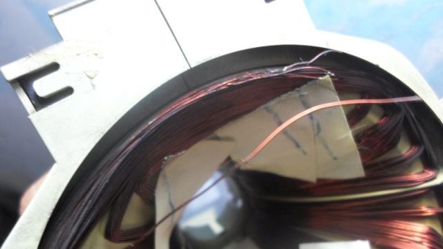

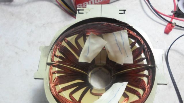

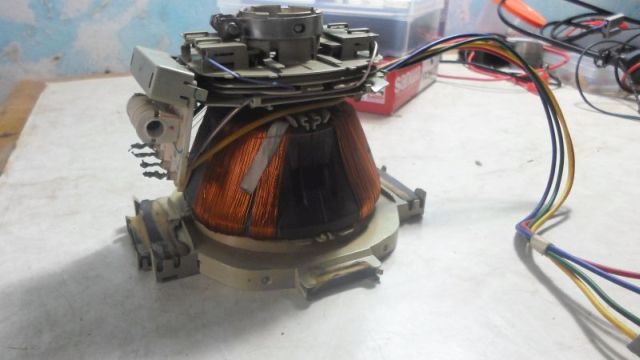

bueno amigos ya di con la falla de este chasis KS9B ,fui descartando etapa por etapa ,y ya daba por echo que el TDA9377ps estaba generando esa falla,despues de verificar casi todo el chasis sin encontar componentes dañados arme nuevamente el televisor ,ya que tenia el chasis separado del TRC ,pero igual se apago a los 3 segundos,entonces volvi hacer ,lo que hice en un principio apenas me llego este equipo desconectar el yugo ,y wala el televisor encendio ,claro un punto en el centro de la pantalla ,probe con otro trc covencional , y ya pude ver imagen no tan clara ya que el trc original es pantalla plana ,y lo estaba probando con uno convencional.
El yugo se miraba bueno incluso media bien 12ohn en vertical ,4ohm en horizontal ,pero al sacarlo, encontre la parte interna muy carbonizada ,especialmente el bobinado horizontal ,quemado y sulfatado ,parece un solo cable , mañana subire algunas fotos para mostrarles como encontre este yugo, gracias por sus aportes, au no cierro este post hasta mañana para enviar algunas fotos ,gracias

Mensaje por FrankLopez » Mar Sep 02, 2014 2:54 am
Aca algunas fotos
