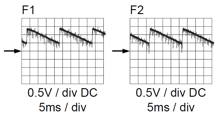

Hola amigos , este TV no abre el vertical , salida LA 78041 tiene 2 entradas ,`patas 1 y7 que vienen del UOC , una positiva y otra negativa , marca con el tester 1volt la entrada positiva y cero en la negativa ,pregunto que voltage es normal en una y otra entrada . desde ya muchas gracias .

No es una tensión. Son valores instantáneos que varían entre un mínimo y un máximo.
Te subo un gráfico.

hola minimetropol ,¿ si estos valores instantáneos no se encuentran en los pines 16 y17 del TDA 9570 H , este no funciona ?
Re: CCE HPS-2078 sin vertical
Mensaje por Augusto » Mar Oct 28, 2014 5:59 pm
Hola Mauricio. Esos son oscilogramas de la señal que pueden verse a la entrada de CI de salida vertical, si bien son valores instantáneos, están montados sobre una referencia fija de DC, por lo tanto en los pines 1 y 7 puede ser normal un valor de 1 volt. Por otra parte un tester siempre mide un valor ,llamemos promedio
Por supuesto si con un osciloscopio esa señal no está presente a la salida del UOC, el mismo está dañado.
