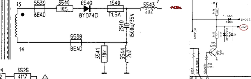

Buenas, gracias por el diagrama encontré que pata 10 del jungla no tiene tensión, colocando 8V el televisor funciona correcto pero no puedo encontrar como trabaja, según diagrama muestra un regulador pero no lo encuentro, seguiré investigando, saludos
Re: Philips 21PT128A/77B Solicito diagrama
Fijate por ese lado.
- +8v..jpg (57.08 KiB) Visto 2827 veces
Buenas amigo, en realidad tenia transistor 7219--BC 338 abierto, es lo que provoco la falla, veo si subo un diagrama. saludos
