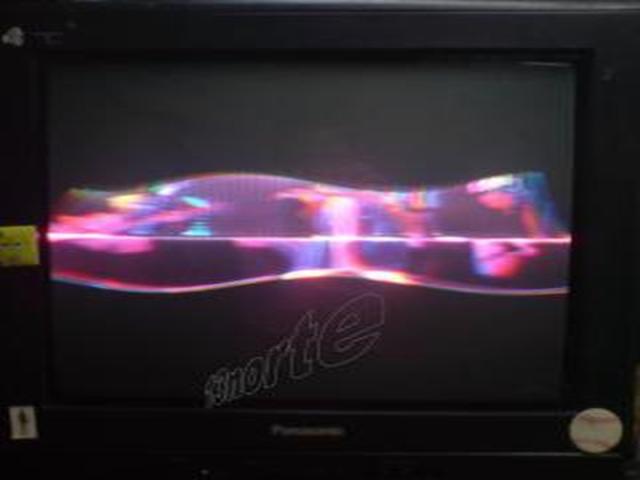

me llego este tv ,solo abre 10 cm el vertical y medio distorcionado,cambie el int vertical y filtos y sigue igual alguien con experiencia en esta marca me podra decir que ver ,gracias..

Hola amigo !! no comprendo mucho sobre la distorcion que mencionas, pero creo que es como una falla extraña que tambien me toco repararla.
Creo que la falla que tienes es igual a la que me tocó.
La falla era asi !!
La imagen se vé solo en la mitad de la pantalla y el resto de la pantalla tanto como la de arriba y abajo se veian en negro, ademas los bordes de la imagen salian con ondulaciones ( como unas olas ).
Como la imagen que te envio.
Si la falla que tienes es igual como a la que te eh descrito !!! entonces hace lo sgt :
Revisá el Yugo del Vertical y mediló,aver cuanto te marca, pon tu tester en modo diodo ( continuidad ) y fijate tambien si hay continuidad en el yugo del vertical, aunque estoy seguro de que cuando midas el yugo no te medira nada !!, me atrevo a asegurarte de que tienes el Yugo del Vertical abierto, esta la razon por la cual se precenta este tipo de fallas.
Saludos !! revisalo y dime como te fué con la reparacion

mi falla es tal y cual como la de la foto,vere eso y te comento ,gracias mientras,no pense en el yugo..
