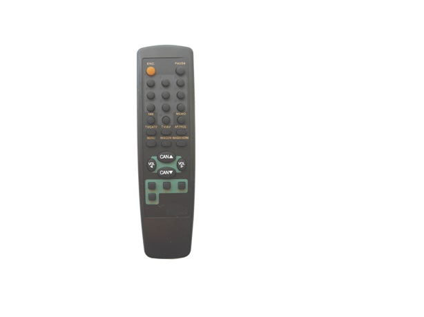

- control chasis jym-205.jpg (13.69 KiB) Visto 5408 veces
