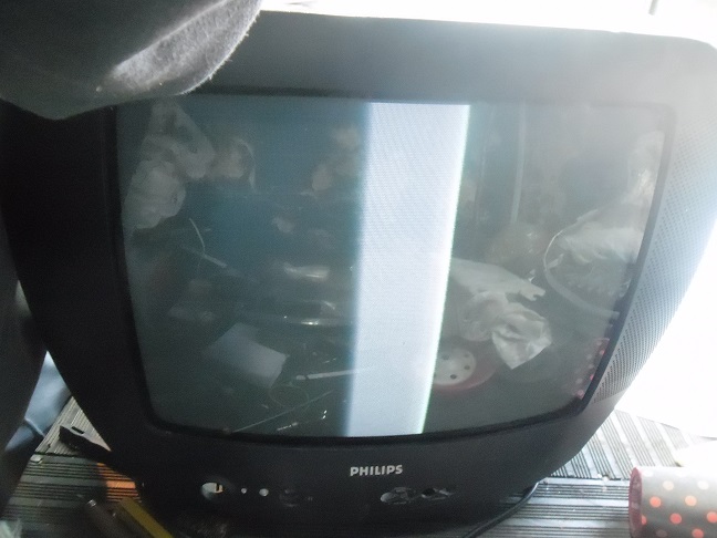

Hola gente,este con chasis L7.1A lo acabo de reparar porque no encendía, pero ahora enciende pero no muestra video. Le conecte el cablevideo y muestra una imagen con lluvia y algo oscura. Y también esta cerrada horizontalmente. Les subo una imagen para describir mejor la falla.

Revisaste los capacitores de sintonia del horizontal?repasa soldadura del conector del yugo ,revisar que no este cortado el bobinado del yugo,como primera medida

Repase soldaduras, el yugo esta bien. Los capacitores también los controle. Estaba haciendo mediciones y moviendo la placa de aquí para allá el chopper empezó a chillar un poquito, pero le doy un golpecito y se le va.

Repasa todas las soldaduras del chopper,fijate que quizas tengas una pista cortada de todas las que estan conectadas al trafo.Por eso al golpearlo deja de hacer el ruido.
