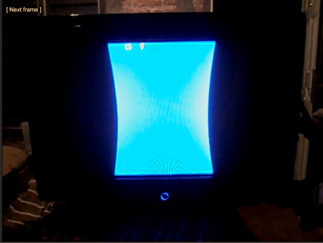

Estimados Amigos, deseándoles un muy Feliz Inicio del mes de Setiembre los molesto por este Tv del asunto el cual al llegar solo al encender desde la llave hacia un tic tic y quedaba los led azules encendidos no permitiendo ninguna otra función, al abrirlo me encuentro con V486-A940 y V485-C1815 en corto, al igual que el diodo VD468- RU4DS tambien en corto al cambiar lo quemado, lo pruebo y me encuentro con una imagen achicada de los costados (adjunto imagen), para mí el defecto es falta de correccion E/W, he probado y cambiado todo diodo, capacitor sospechoso de esta etapa desde el pin 16 del TDA12140h/n300 hasta el TSH, no pudiendo solucionar el problema. Mi pregunta es para saber que señal debe existir en el pin16 del TDA12140?? si no esta dicha señal produce esta falla?? a quien pueda colaborar con un consejo o experiencia desde ya se lo agradezco. Les deseo un productivo Miércoles!!

Me olvide de contar que probé con otro yugo de un tv similar andando y no mejoro.. Que será?? :? :?

Hola , me toco un caso similar en el mismo TV y era la tension de +B baja , capacitores desvalorizados en esa etapa y termine de corregir con el modo service.
Empecemos x saber que tension de +B tenes.
Saludos !!!
