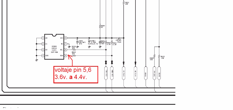

Me llego esta tv con problema que al prender aparecía la imagen y audio normal, pero con el menú que aparecía y desaparecía sin presionar ningún pulsador, quite los pulsadores y se soluciono la falla,pero mi consulta es que en el pin 4 y 5 de la memoria que se dirige al varicap (SCD-SCL) tiene los voltajes inestables, ¿eso es normal?

Ambas señales son pulsos, de un bus de datos q recibe y emite la eeprom, si lo vas a medir con un tester, no creo que te de algo estable.

Por experiencia de mediciones en otros tv, los terminales 5 y 6 deben medir un voltaje identico al que alimenta al pin 8, o sea 5v ó 3,3v según el stamby del tv, la falla que presentas, simplemente es cambiar los pulsadores!, espero te sirva mi respuesta!!
