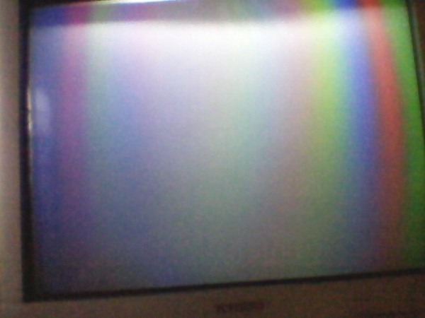

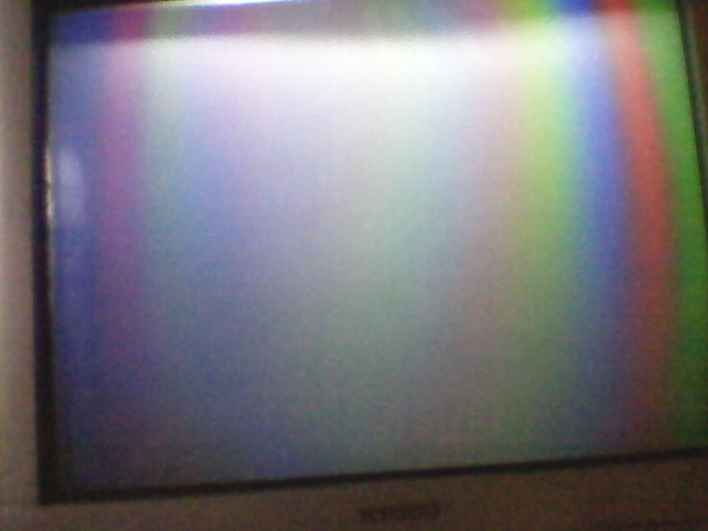

Mensaje por ratonelect63 » Vie Jul 08, 2016 2:56 pm
esta es la inmagen

Mensaje por ratonelect63 » Vie Jul 08, 2016 6:39 pm
:oops: mil perdones gracias a dios no es tubo lo probe con otro chasis y anda bien.... :A ahora me queda encontrar falla en placa.{cuento con misma placa para repuestos partida
