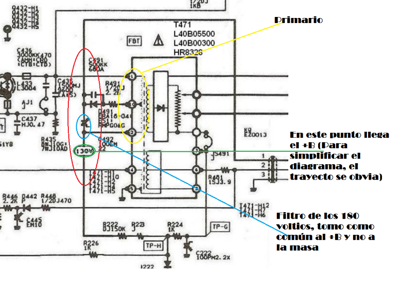

Me llego este televisor que al encender no tiene imagem , apos hacer unas mediciones encontre que no enciende el filamiento,la tension en el pin heather tiene 1v8ac en el escreem nada de tension, mi duda es si este tv tiene alta tension, porque el +b de 130v esta presente pero en el secundario del flayback solo hay 130v enbes de los 180v es esto correcto en este modelo?

Siempre que el TV no encienda vas a medir la tensión del +B de la fuente, ya que 180 voltios y colector son el primario del fly-back...
O sea el televisor no esta encendiendo...

El raro es que la tension del 180v esta alimentada con el 130v del +b
por esto yo queria saber si es normal en este modelo.

Repito mas claro a ver:
Las "bobinas" dentro del fly-back +B; 180; Colector, forman parte del primario del fly-back... Únicamente si el TV enciende vas a tener generados esos 180 voltios, de lo contrario vas a medir el + en los dos pines del fly-back...
No se si te refieres a que en algunos chasis el condensador de filtrado no esta conectado comúnmente entre el cátodo del diodo y el común del chasis, en ves de eso la masa del condensador es el +B, no se como se llama esa configuración, en realidad no la recuerdo... Pero no quiere decir que ambas cosas sean iguales, es decir que el +B sea lo mismo que la tensión de los 180 voltios...

Bueno definitivamente el tv no enciende,constate que en el colector del q431 solo llega 14v enves de los 16v por eso el jungla no oscila correctamente voy a seguir investigando a ver que encuentro.
