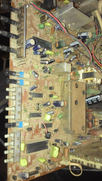

Buenas colegas, me llegó este dinosaurio con problemas de encendido, solo quedaba en Stand-By, luego de cambiar condensadores del primario y +B en el secundario el TV funcionó de maravillas, el tema es que solo sintoniza en color el canal de aire que tengo a 150 mts de mi casa, al conectar el cable sintoniza mal el 13 con distorsión por fugas en la instalación de mi domicilio pero en color y los demás canales solo en blanco y negro. Me cansé de revisar, reemplace electrolíticos del upc1384c, el cristal y sigo con la falla, pin 20 +10.5v, pin 21 y 22 +3.5v, lo que no sé si está bien es que en el pin 23 donde llega el pulso del FTB tengo -5.4v. Para colmo no consigo datasheet de dicho IC y el diagrama del chasis NP85N disponible es de baja resolución.
[attachment=0]momia cpt2100.jpg[/attachment]

CPT-2100 Chasis NP85N
