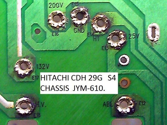

Tengo un Hitachi cdh 29gs4 con pérdida de alta tensión en el flyback, el chassis es el
jym-610 a secas.
Me pueden indicar el modelo del flyback, ya que los pines del mismo no me coinciden
con ninguno de los diagramas que encontré.
Ahi subi foto del circuito impreso con los pines del flyback.
Gracias.

Re: Hitachi CDH29GS4 código de flyback
Bienvenido a Planetatecnico moremusica
el código de ese Flyback – FFA69025M
Gracias Batuque por la respuesta.
Encontré que pueden ser también BSC24-3972M o FFA61017L, que serian distintos al FFA69025M.
Acá hay una foto del chasis en cuestión:
https://drive.google.com/open?id=0B8sIJ ... VFmRnU0aG8
Voy a llevar toda esta info y el flyback defectuoso a bollero, a ver que me dan.
Cuando tenga el flyback instalado, cuento como me fué.
Me dieron el FFA61017L en bollero, y quedó funcionando bien.
Gracias Batuque.
