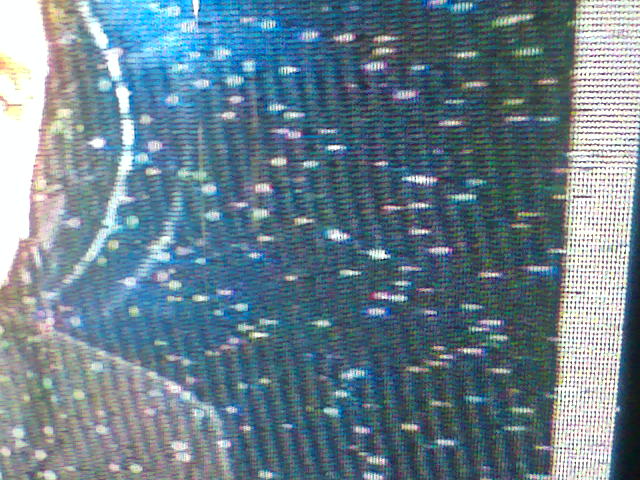

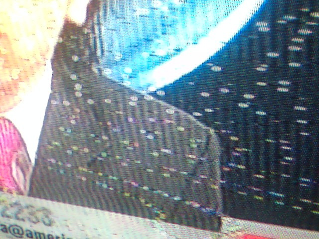

Hola gente del gremio Llego a mi taller un tv JVC AV29VT15 con el flyback con arcos y el Ci vertical quemado.
Repongo ambos elementos y el tv anda muy bien pero con el siguiente defecto : en bastantes canales sobre todos en los bajos presenta sobre la imagen una interferencia con puntitos y rayas en zig zag sobre la imagen muy parecida a cuando he colocado esas fuentes universales que producen un defectos casi igual (si no igual) pero exclusivo en los canales desde el 2 hasta el 6
Puede ser un defecto de la fuente? la verdad estoy desorientado si alguno tiene una idea sabre agrdecer Gracias
Adjunto unas fotos para ver el defecto
Re: JVC AV29VT15 interferencia en la imagen Solicito orienta
Mensaje por Fernando Giachero » Sab Feb 12, 2011 6:41 pm
Me dá la impresión de ser fugas de alta tensión.
Revisar si en el ultor (chupete) no hay fugas... (descargar el TRC antes de revisar).
Limpiar escrupulosamente en la zona del TRC donde va conectado el chupete.
Puede tratarse también de fugas internas dentro del flyback.
Otro motivo puede ser exceso de tensión en la fuente.
Si el tv tiene capacitores electrolícos en el primario de la fuente (hot) reemplazar los mismos.
sol55
Mensajes: 28
Registrado: Jue Sep 23, 2010 10:03 pm
Ubicación: Argentina
Mensaje por sol55 » Sab Feb 12, 2011 6:57 pm
Gracias por la ayuda
Te hago el siguiente comentario el flyback viejo tenia fugas en la salida del cable del chupete lo rodee de cinta autovulcanizante y probe el tv apaareciendo la interferencia por lo que decidi reemplazar el flyback En cuanto a la zona donde va el chupete siempre lo limpio antes de colocarlo.
Probare con los electroliticos a ver que pasa
Gracias
sol55
Mensajes: 28
Mensaje por sol55 » Dom Feb 13, 2011 12:14 pm
Hola buena pregunta te comento que me olvide de mencionar esa parte por AV anda perfecto como si nada hubiera pasado
Mensaje por Grana » Dom Feb 13, 2011 2:57 pm
para mi es falta de masa en el sintonizador,controla tambien la entrada de rf que no este desoldada
