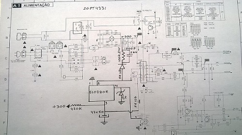

Hola amigos del foro, como su título lo indica se trata de una sencilla reforma realizada con el noble IC 5L0380R, siempre fue mi talón de Aquiles esta fuente, con éste IC funciona de manera estable y segura, espero que les sirva.
Adjunto el circuito para dicho trabajo, cualquier consulta o duda me la hacen saber.

Muy interesante roke2.
Cabe consignar que hay que retirar el mosfet y el IC oscilador SMD verdad?
Buenisimo aporte.

Hola Don Fernando, gracias por pasar, si así es, se retira el mosfet y el IC smd este ultimo a los fines prácticos no hace falta retirarlo, de igual manera no tiene ninguna aplicación en el circuito nuevo, toda la fuente de basa en el IC 5L0380R, el 5L va montado donde iba el mosfet o sea en el disipador.
Como puede ver son muy pocos elementos a usar para esta modificación, y demás esta decir que es muy fácil de armar como así también de muy bajo costo.

Envió algunas imágenes de la reforma, mas o menos para que se entienda, cada uno ubica los elementos de la manera que le sea mas cómodo, claro está siguiendo la premisa del circuito.
