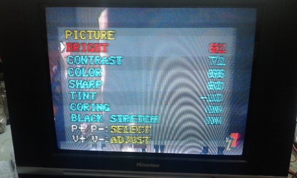

El daño del fly back yo se lo repare, y funciona bien, pero tienen un problema de OSD en pantalla, cuando meto menú en pantalla o cambio de canal. el menú sale borroso y con un temblor y los números del los canales igual. Luego se le quitan y la imagen se ve normal, es cuando yo quiero hacer cualquier función, menú,sonido,o cambio de canales.que se ve asi. Yo pensé que era eeprom, se la cambie y nada.Es decir sale el OSD distorsionado.Cualquier ayuda se le agradece. Gracias.

			-  menu con distorsion

				lo que pasa es que es el flayback no lo as aislado bien te recomiendo buscar otro flayback entre la cuadra 13 y 12 de paruro busca ahi leticia creo
