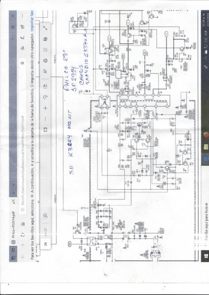

hola: esta fuente philco SP2914 no oscila y entre R 620 y R621 de470K tengo 42V esta tensión es correcta
o que tensión debe haber , comento que cambie todos los componentes R-C diodos -zener -transistores
pero no consigo que oscila la fuente, quiero saber que oscilo grama debe haber en gate del Q 613 2SK3264
agradezco si me pueden dar algunas tensiones de referencia, ver diagrama de la fuente, gracias
