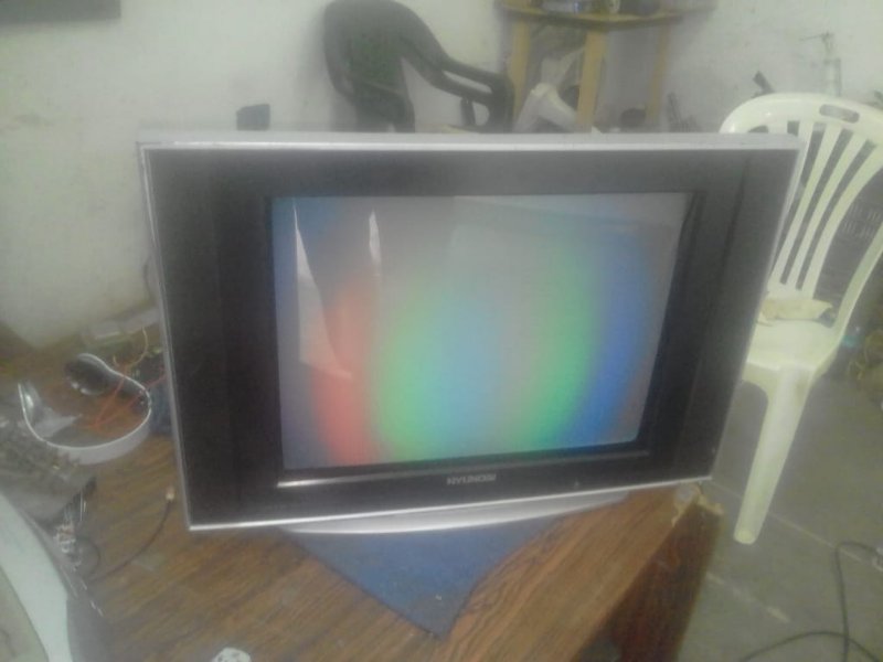

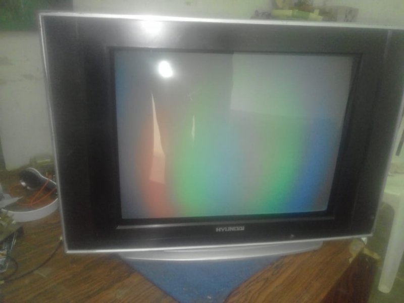

Saludos amigos, soy de Venezuela y tengo un tv Hyundai hf 2215, chasis KD 031A el cual enciende normalmente pero en la pantalla solo se observa un tornasol bastante difuso, como manchas de magnetismo, se escucha el sonido de la fuente, sea canal o entrada de AV, pero la imagen no aparece, les agradezco que me guíen ya que no soy técnico de profesión. Un saludo cordial.
Datos del TV
CQ0765RT (STR)
LA78040B (VERTICAL)
TT219C ( TH)
NT11115PC301AG (jungla), escrito encima de un papel y debajo dice algo como TDA1111XXXXXXX
BSC24-01N4017J (FLY BACK)

Parece ser falla en el vertical, revisa yugo, tensiones del IC vertical, el circuito integrado mismo, etc.

Esto ya me tiene loco, no tengo muchos conocimientos, pero ya revisé los voltajes de IC y están bien
Así se ve
