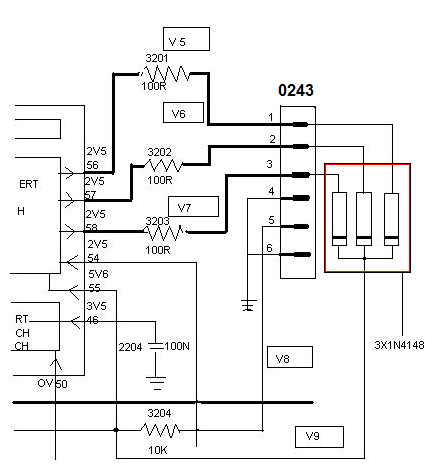

Hola, si penasas que el TRC es el del problema podrías probar con la reforma de engaño del IK, colocando los tres diodos 1N4148 entre las tres señales RGB y el pin BCLIN del jungla, saludos
Re: Philips 29PT9467C/77 - Sin imagen
Te pido disculpas por mi ignorancia,pero antes de hacer una macana,te pido que me expliques un poco mas extensa la prueba en cuestion.Gracias y un fuerte abrazo
Es ésto, saludos
- 527_anulando_circuito_IK_en_Philips.PNG (38.56 KiB) Visto 10771 veces
