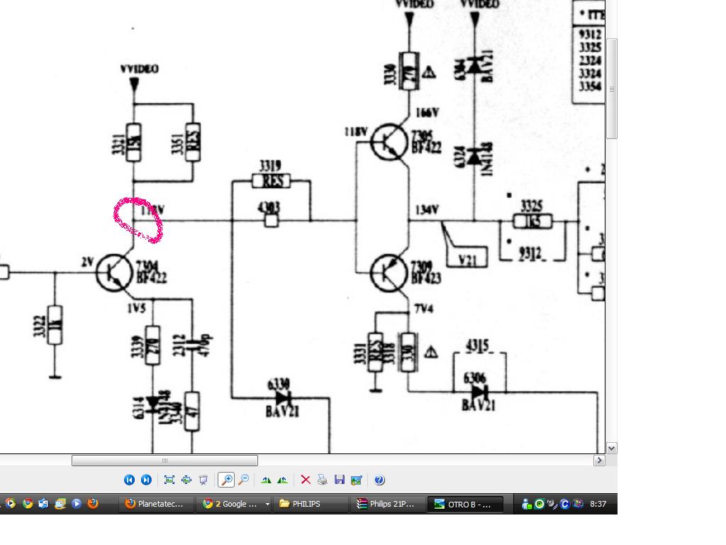

Bueno reparé este tv que no encendíapor que estaba el pin del flyback del colector horizontal, con la soldadura defectuosa, le cambié un par de capacitores que tenía en mal estado uno de ellos el de 47mf x160volt del +B, encendió con una tensión de fuente de 135 volt, y saltando pequeños arcos del flyabck. El video se observa pantalla en rojo con lineas de retrazado y casi nada de imágen de fondo, la tensión del Cátodo rojo es de 45 volt y los otros dos es de 150 aprox, alguna ayuda??? gracias!!! :?: :?: :A :A :A :A

hola tatu:desconecta el catodo rojo y proba si aparece video para ver si no es el tubo ,sino capas que la fuga del fly-backs jodio el jungla. :G :G

Hola si hice eso y sale bien el trc, pero se me cae la tensión en el transistor BF422,(7304) y recalienta la resistencia 3321 de 15k, al levantar el pin del transistor la tensión se restablece, los reemplacé a los tres transistores y sigue igual :? :? :?

Fijate en la caida de tension de R3322 si es mas de 2V puede que este abierta y no funciona el divisor de tension y tambien la tension en emisor de Q7304, si es 0V en vez de 1.5V como dice alguno de los elementos C2312, D6314 estan en corto. Si tenes todo en orden la caida te la produce los elementos conectados a colector D6330 y Q7310.

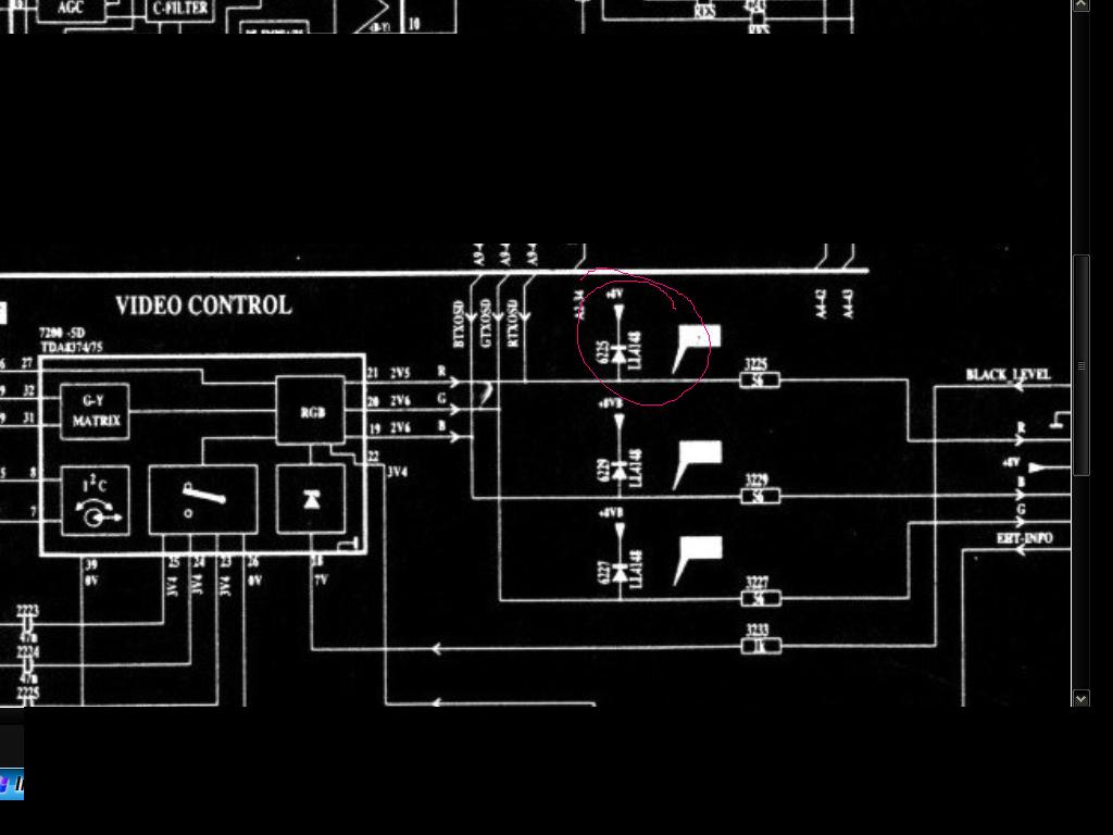

Gracias Cabeza, vos sabes que nos pusimos con Augusto y tengo en base del 7304 4 volt, cuando en los otros dos transistores amplificadores de los otros cañones tengo 1,4 volt que es lo que dice el diagrama, llegamao a la colclusión de que había una falla mas atrás, en el diodo 6225 que va a los 8volt su ánodo, y el cátodo a la red de salida RED del jungla, pero despues de matarme siguiendo las pistas, éste disos está lejos de la jungla, no así los otros dos, pero no está en corto, levanté los pines del jungla, las salidas RGB medí con respecto a masa, y me dan igual medición, y hasta allí llegué según el diagrama las salidas RGB tiene que tener un valor de 2,5 volt y ese me da mur erroneo, sospecho de la jungla, veremos que acontece mañana, gracias un abrazo :D :D :A :A
