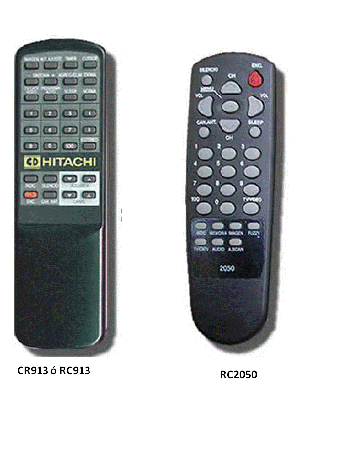

Hola, compañeros, tengo este tv que reacciona a un remoto también Hitachi (RC2050) y no lo hace con el que corresponde, el CR913, ni tampoco con el RC0808 que también es compatible.
Si utilizo el RC2050 obedece a las principales funciones, en las demás algunas erradas y otras no responde, lógicamente porque es de un modelo algo más nuevo.
Pregunto: ¿Qué puede haber cambiado en el micro que no responda a su remoto original?
Hitachi CPT2030SR no responde al remoto CR913

- Remotos Hitachi TV.gif (172.86 KiB) Visto 2911 veces

Fernando, como siempre pasa, repuestos truchos: el remoto CR913 que tengo es chino, probé con varios y al final encontré un RC913 (muy chino, marca Mitsuko) y me doy conque éste último anda bien. Llegué a cambiar el receptor para nada.
Tengo entendido y en todas las listas y catálogos figuran como que el CR913 es igual al RC913, incluso hay otros que funcionan. En fin, problema solucionado, lástima la pérdida de tiempo.

Hola Aldo,llegué un poco tarde, pero si aún lo tenés, cambiale el Xtal o resonador del remoto 913.

Ya lo había cambiado, porque calculaba que podía haber sido golpeado, pero no, no era eso, debe ser el chip, que se yo, cuando entre otro Hitachi similar lo pruebo, si no anda, servirá para repuestos.
